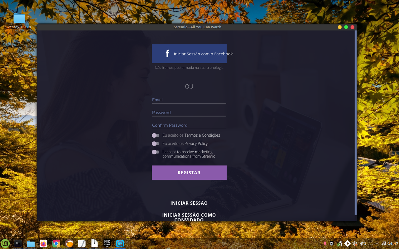

  • Realmente o stremio não esta abrindo no Mint 20.
    Chamando ele pelo terminal apresenta o seguinte erro.
    $ stremio
    stremio: error while loading shared libraries: libx264.so.152: cannot open shared object file: No such file or directory
  • Achei a solução para mim, baixei o pacote libx264.so.152 que faltava e instalei ele.
    http://archive.ubuntu.com/ubuntu/pool/universe/x/x264/libx264-152_0.152.2854+gite9a5903-2_amd64.deb
    Instalei e depois abri pelo icone.
    Fica ai a dica da solução do problema.

  • Francis, funcionou direitinho a tua dica. Obrigado!
