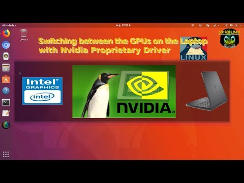

    Sobre isso veja esse video deve tirar sua duvida.

    Você deve term uma placa hibrida Nvidia/Intel.
