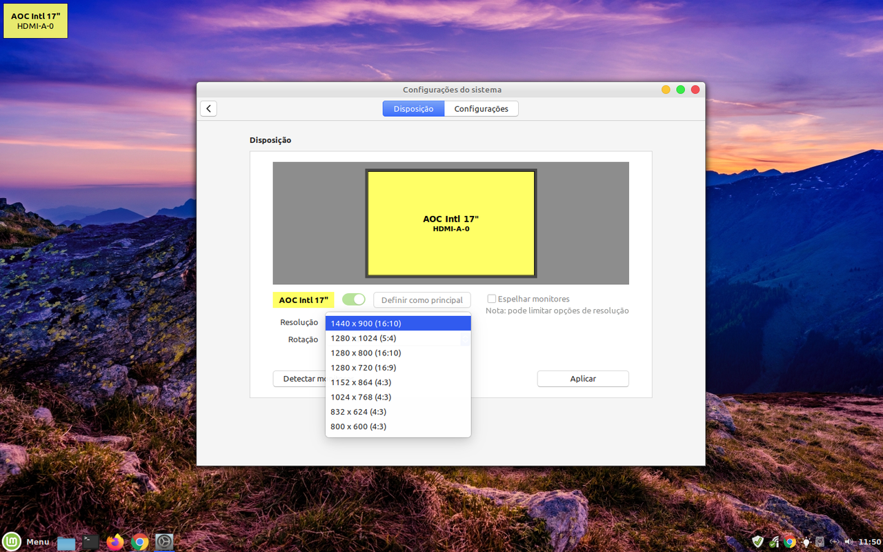

    O que é esse "transform"?
  • transform é um argumento passado para o xrandr para redimensionar a tela, é meio difícil de entender, até hoje ainda fico meio perdido em descobrir os valores que tem que passar . :D
    vamos ver o que dá pra fazer
    execute os comandos abaixo e posta pra nós a saída:
    xrandr -q xrandr --prop
    também posta um screenshot da sua tela pra ver como está sendo exibida.
