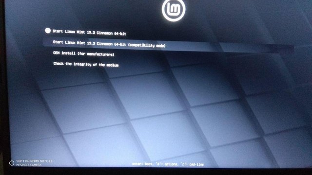

estou querendo instalar o Mint em um pc antigo pentium 4. Esta funcionando normal com win7
No modo compatibilidade do pendrive de instalação do Mint, roda normal (fica meio lenta a tela, mas roda)
depois da instalação, qdo rodo a iniciação normal, dá erro:
pci: 0000:00:02.0 ASPM: Could not configure common clock
acho que é video,
trocando quiet splash por nomodeset ou entrando na opção recovery do boot,
passa desse erro acima, mas para em outro erro conforme a imagem
Alguem pode ajudar?

Verificou o md5 dessa imagem?
Seria bom verificar opções de compatibilidade no boot em modo live
