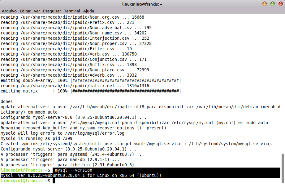

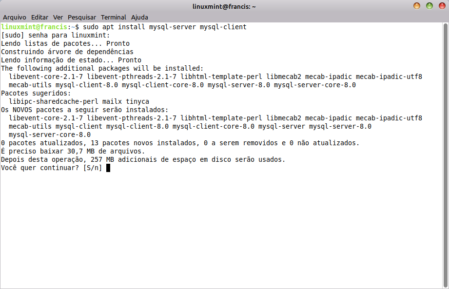

Veja o processo de instalação para o Mint 20 e Ubuntu 20.04
Processo de instalação.
Instalação concluída
Processo de instalação que eu segui.
https://linuxhint.com/install-mysql-linux-mint-ubuntu/
