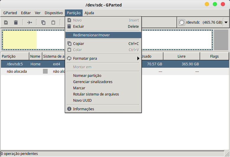

    e adicionar a sdb4
    Pois bem vamos la.
    Primeiro você tem que da o boot pelo pendrive e excluir a partição swap.
    Depois depois que excluir ela você precisa selecionar a partição sdb4. Vejá o exemplo que eu fiz aqui.
    Depois você vai em Partição ==> Redimensionar/Mover

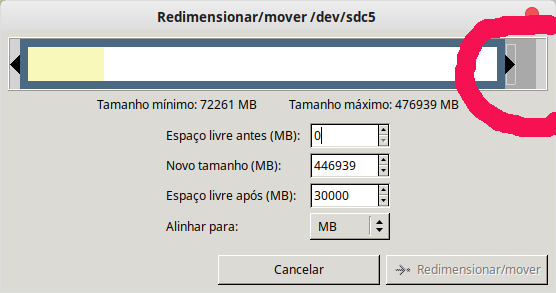

    Vai abrir essa janela.
    Veja a parte que esta circulada em vermelho, nela você vai arrasta para direita ate tirar todo o preto.

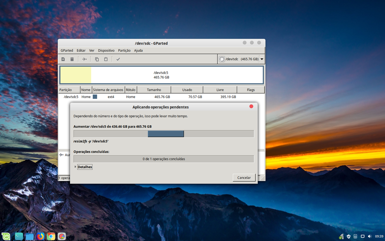

    Depois de fazer isso você manda aplicar .
    Agora é só espera o processo acabar.
    E depois reinicia e entra no sistema normalmente.

    Então???? Vc não teve que da o boot pelo pendrive para instalar o sistema? Agora faça a mesmo coisa e use o Gparted por esse.

    Então, justamente isso, da o boot de novo e pelo pendrive você usa o Gparted para fazer o procedimento.
    Não tem como fazer o procedimento rodando o sistema no HD.

    Na Live Session, não abre o instalador do Mint, antes você vai no Menu e digita no campo de pesquisa: Gparted

    Como o nosso amigo @Alquintela falou você abre o Menu e procura por Gparted não precisa meche no instalador do Mint.
